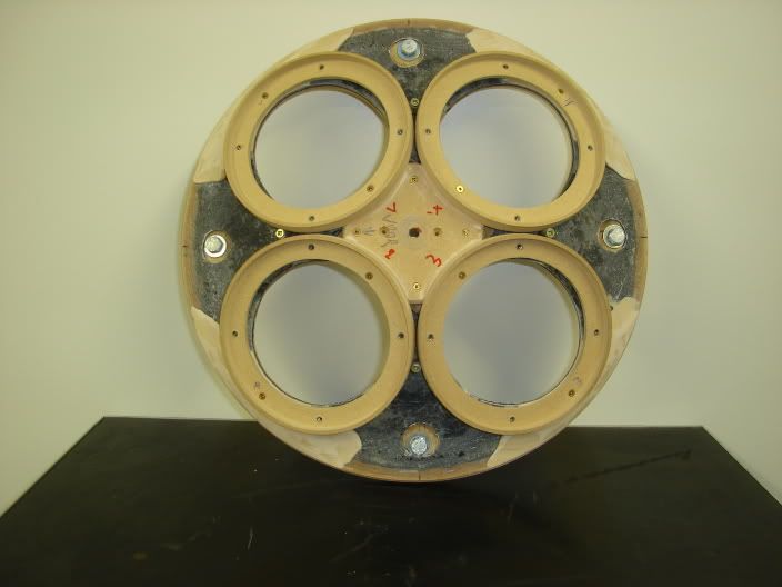

Ik heb wat ringen gefreesd voor de wofertjes in te zetten.
[img]http://i82.photobucket.com/albums/j272/ ... C00349.jpg[/img]
Zoals je kan zien staan er busjes met shroefdraad in om mijn speakertjes goed vast te kunnen zetten.
[img]http://i82.photobucket.com/albums/j272/ ... C00350.jpg[/img]

Dan heb ik eens gekeken of het schuin genoeg stond ,en heb ze dan vast geschroeft.
[img]http://i82.photobucket.com/albums/j272/ ... C00347.jpg[/img]

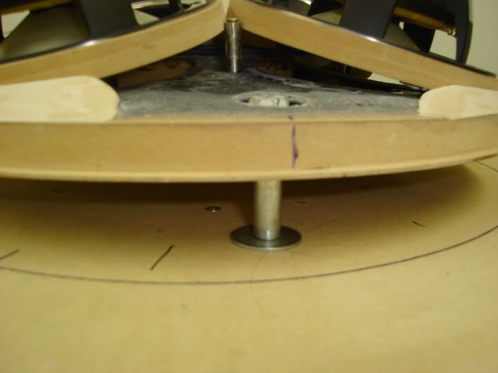

Hier kan je nu zien hoe alles gaat komen in de kist.
De hoogte dat de subkist van de bodemplaat is 4.5mm.
Dit moet ongeveer 1:3 zijn van de omtrek van de speaker, en die zijn 13 cm.
[img]http://i82.photobucket.com/albums/j272/ ... C00342.jpg[/img]
Hier kan je zien dat ik afstandbussen heb gebruikt.
[img]http://i82.photobucket.com/albums/j272/ ... C00343.jpg[/img]

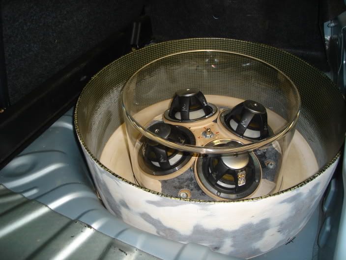

Zo zal het er gaan uitzien in de clio.
[img]http://i82.photobucket.com/albums/j272/ ... C00339.jpg[/img]
[img]http://i82.photobucket.com/albums/j272/ ... C00341.jpg[/img]

Zoals je kan zien denk ik komt het reservewiel er niet meer in.Egonlaguna schreef:
Dat wordt prachtig.
Maare.... heb je al een oplossing bedacht voor je reservewiel?
Zolang ik al met de wagen rij ben ik nog niet plat gevallen en hoop ik dat dit zo blijft.
Als ik dan toch eens ver naar een meting of zo ga ,neem ik wel een spuitbus mee.
Je kan tenslote niet alles hebben.

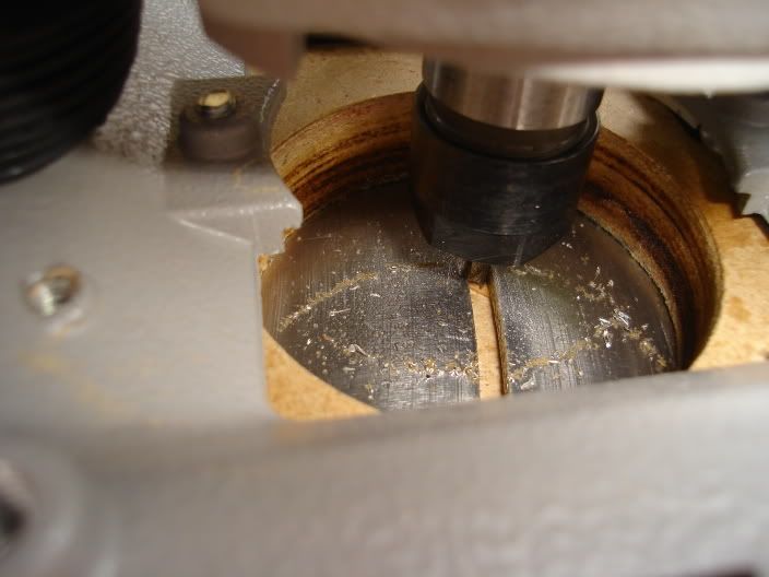

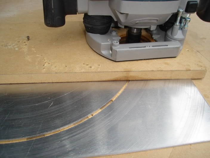

Heb die kung-fu driehoekken van alu gemaakt.
Ik weet niet als er hier al alu gefreest heeft met een bovenfrees ,maar dit gaat wel degelijk.
[img]http://i82.photobucket.com/albums/j272/ ... C00357.jpg[/img]
[img]http://i82.photobucket.com/albums/j272/ ... C00356.jpg[/img]
Als je dit doet moet je u frees wel op zeer laag toeren laten draaien.Gebruik ook voldoende snijolie.
En als je gedaan heb gooit ge u frees maar in de vuilbak. .

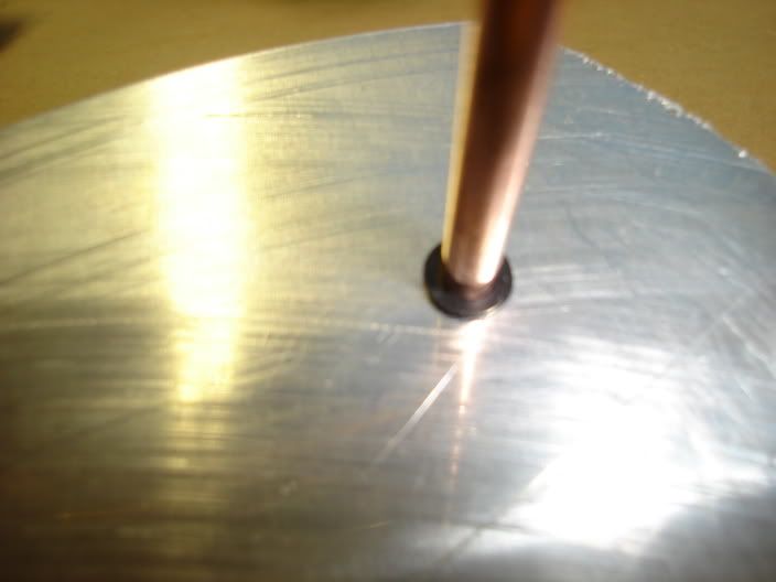

Heb wat masief koper gekocht voor de focal's aan te sluiten.
5mm dik,meer ging niet in de speaker.

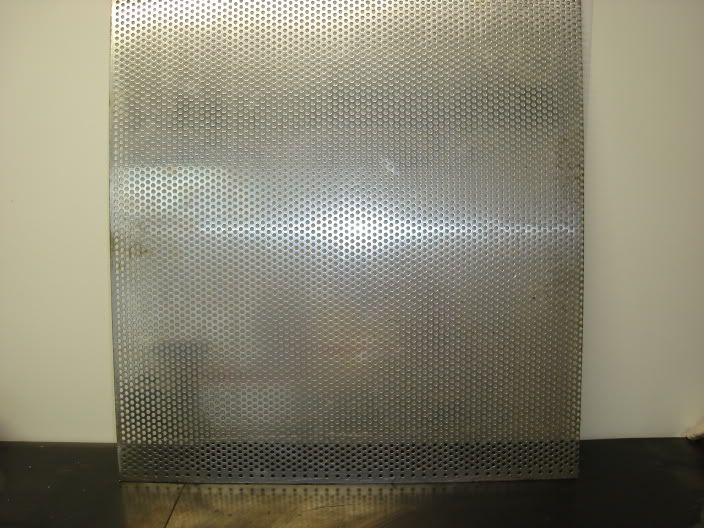

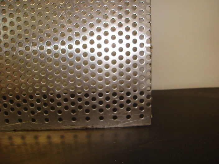

Heb ook nog geperforeerde inox meegebracht.
Ik heb plotseling weer een idéé gekregen hiermee.
Meer ga ik er voorlopig niet over lossen ,omdat ik ook niet weet of het me gaat lukken voor het te maken.Alhoewel dat nu juist weer de uitdaging is.
[img]http://i82.photobucket.com/albums/j272/ ... C00372.jpg[/img]

Kopere aansluitingen zijn klaar.
Eerst heb ik een modelleke gemaakt ,en daarna heb ik een maleke gemaakt om alles hetzelfde te plooien.
Dan alles gezaagd en geschuurd en gepolijst.

Op deze foto kan je ook zien dat ik er vanonder een gat heb ingeboord om mijn kabels aan te sluiten.
[img]http://i82.photobucket.com/albums/j272/ ... C00380.jpg[/img]

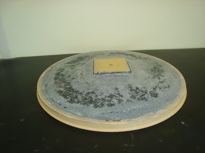

Nog wat Carbon gelegd vandaag.
Dit is de onderste plaat waar de subkist komt op te staan.
Ik heb eerst de mdf wat zwart gespoten.Omdat de carbon niet zo vast is geweven zie je anders de houtkleur erdoor komen.
[img]http://i82.photobucket.com/albums/j272/ ... C00386.jpg[/img]
Daarna heb ik de carbon erop gelegd en ingestreken .
Nu zet ik om de 2 dagen nog een laag epoxy om dikte te krijgen.
Als alles dan mooi strak is geschuurd zet ik er een laag vernis over.
[img]http://i82.photobucket.com/albums/j272/ ... C00387.jpg[/img]
Je moet rekening houden dat je ongeveer een 8cm gaat zien van dit stuk aan de buitenkant.
De rest zie je niet,zit onder de kist in.

wat een werk zeg. Goed bezig. Hoe ga je echter je kabels nu aansluiten? Solderen in het koper ofzo? En eigenlijk jammer van die mooie alu plaatjes. Vond dat wel strak staan

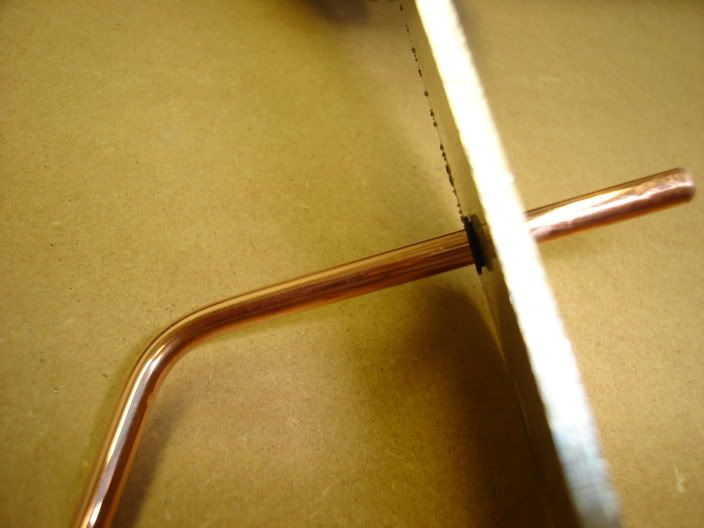

Je kan op de foto zien dat er in het koper een gaatje is geboord.Tom schreef:wat een werk zeg. Goed bezig. Hoe ga je echter je kabels nu aansluiten? Solderen in het koper ofzo? En eigenlijk jammer van die mooie alu plaatjes. Vond dat wel strak staan
Daar komt mijn kabel IN vast gestoldeerd.
Ik vond de alu plaatjes ook wel iets hebben maar hetgene wat er rond komt word zilver gespoten en ik denk dat het zwart van de carbon beter gaat uitkomen.

maar heb je er ook bij na gedacht dat je alle 4 de woofertjes in 1 behuizing heb spelen en dat dat niet tengoede komt van het kwaliteid geluid???
was beter geweest om elk woofertje in z'n eigen behuizing te laten spelen
ik zal niet zeggen dat dit niet gaat klinken maar het zou alleen beter geweest zijn het is maar een tip
greetzzzz
greetzzzz
Ik heb ervoor ook zo gespeeld met 4x 13 cm in één kist en dat speelde ook aardig.twingy style !!! schreef:het ziet er zeker mooi uit me complimenten
greetzzzz
Zo 4 13 cm geeft hetzelfde als één 27 cm van focal.
Ik was er zeeeeeeeeeeeeeer tevreden over.
Hier kan je zien dat ik een LEDHOUDER gebruikt om mijn baarkes door te steken.
Deze komen dan in het alu stuk te staan .
