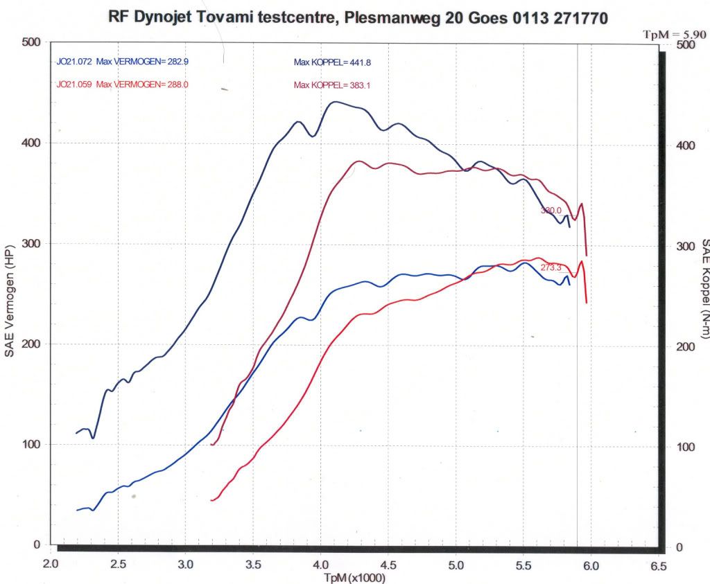

wat ik geef zijn mijn wielvermogen, 289.1 pk en 453 Nm. De engelse fabrikant van mijn koppeling (Helix) geeft 611 nm op voor de 184mm en 700 Nm voor de 200 mm.
Ik wil zekerheid omtrent heel deze affaire zodanig dat ik geen koppeling meer hoef te wisselen.
4 koppelingen per jaar vind ik net iets teveel van het goede.

Op zich klopt je rekenvoorbeeld wel aardig, alleen de praktijkresultaten zijn toch anders.
Pak er eens een uitdraai van de Maha bank in Gorredijk bij?

Als hier beweerd wordt dat de rekensom klopt :
453Nm adw : 87.5 (12.5% aandrijfverlies) x 100 (motorvermogen) = 517
Dan kan ik het in principe doen met de koppeling die 611 Nm aan kan.
Nu gaat 16 mei aanstaande de volle druk erop en laat ons zeggen dat ik nog ergens 25Nm (adw) kan winnen. Dat maakt dan:
478 Nm adw : 87.5 x 100 = 546 Nm
Dan komt het al aardig in de buurt van het kritieke punt....

dus het koppel dat we in goes meten is het daadwerkelijke koppel en hoeft niet omgerekent te worden ?
Dan volstaat een koppeling die 600 Nm hebben kan ?
