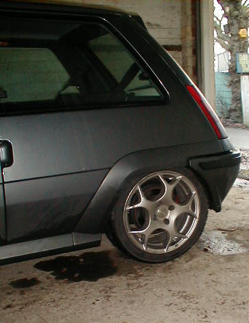

Gisteren hebben we met zelfgemaakte tools de achterkant van de R5 GTS van mijn broertje verlaagd en voorzien van GT Turbo dempers. Omdat ik zeer tevreden ben over mijn goedkope torsie-trekker wil ik dit graag even met jullie delen :)

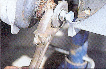

Het zelfmaak gereedschapje dat ze daar gebruikten ziet er zo uit:
Dit bestaat uit een stuk uitlaatpijp en een paar heeele grote ringen.
Ik ben denk ik niet de enige die dit soort spul niet voorhanden heeft, dus ik ben op zoek gegaan naar wat meer gangbare materialen waarmee hetzelfde resultaat te verkrijgen is. En dat is gelukt :D
Die van mij ziet er zo uit:
Benodigdheden voor deze torsie-trekker:
- een T-stukje van PVC buis
* Edit: gebruik een dop 32 *
- een bout M10x70 of langer (op foto M10x100)
* Edit: gebruik een bout uit je versnellingsbak, deze zijn knalhard en lang genoeg. Succes gegarandeerd
- een moer M10
* Edit: gebruik geen RVS moeren, die zijn zachter dan normaal staal
- een stapeltje ringen M10x40 (of groter)
* Edit: ringen M10x30x2 voldoen bij het gebruik van de dop ook (een stuk of twee is wel genoeg)
doen:
Zaag van het PVC T-stukje de uiteinden af zodat je alleen het dikke middenstuk overhoudt.
Klaar :D
* Edit: pak dop 32 uit de doos. Klaar :D *

Zet de knutseltool inelkaar en draai de bout in het uiteinde van de torsiestaaf. Draai dan de moer tegen de ringen aan en zo de bout met de torsiestaaf naar buiten. It's that simple :)

Even voor de goede orde: ik denk persoonlijk dat je erg veel geluk hebt gehad dat de torsies relatief los zaten. Ik denk namelijk dat in veel gevallen het stuk pvc-buis wat je gebruikt hebt niet sterk genoeg is.
In dat geval kun je bijvoorbeeld het eindstukje van een standaard uitlaat afslijpen en dat gebruiken.
Rudo
Posts: 5061
Joined: Tue 24 Jul 2001 0:00
Location: Velsen-Noord
Postby Matijs » Sun 9 Feb 2003 14:38
Ik heb niet voor niets een T-stuk van PVC genomen. Dit is meer dan 2x zo dik als een gewone PVC buis. Bovendien wordt de buis 100% in de lengterichting belast, wat het gevaar van scheuren mijns inziens tot 0 reduceert.
Het idee erachter is dat niet iedereen een stuk uitlaat kan bewerken, en pvc is met elke zaag op maat te maken. Wel zo makkelijk.

Heb vandaag de veren die ik van Ray gekocht heb eronder gelegd, hij is nu 4cm lager voor. Staat wel goed, loopt beetje aan bij heel scherp insturen.
Maar nu achter nog.
Het is niet noodzakelijk om de skirt eraf te halen of wel? Want de vorige eigenaar heeft de auto gespoten met de skirts erop, en als ik die eraf ga halen breekt de lak dus en dat gaat er dan zeker niet uit zien.
Achter kan ik trouwens geen problemen verwachten als ik hem verlaag met mijn bandenmaat (195/50/15)?

om te beginnen:
skirt zit onder de deur/dorpel
spatbordverbreder zit boven de wielen
je kan beter je spatbordverbreder er wel ff afhalen! zijn 3 schroeven van plastiek (voorzichtig!). en 2 popnagels, 1 onder de skirt en 1 onder de lampunit.
beschadig je niks en je kan flink raakrammen met je slagtrekker.
verders hoef je geen problemen te verwachten met -4.

Ja ik bedoel de spatbordverbreder dus. Klopt, maar het lijkt net of dat stukje nog aan de skirt hoort zeg maar (stukje wat voor die dop van de torsie zit). Maar het kan dus ook met dat ding er nog op want anders breekt mn hele lak.

het zou kunnen, doekje ertussen voor de krassen. maar maak het jezelf makkelijk en demonteer ze ff, zo zonde van je lak man :(

Als je het op bovenstaande manier doet (en de torsies komen los) dan kun je de verbreders gewoon laten zitten.
Zodra je een flinke slagtrekker erop zet moet ie er wel af.

als je ze los hebt, flink kaalkrabben en goed insmeren met kopervet. heb ik ook gedaan en ze zijn nu met 2 tikkies los :)

reken maar dat je flink moet beuken. Met een beetje pech komen ze helemaal niet los zelfs (of wel). Als je schermen en zo nog gewoon goed hard zijn en de boutjes ook nog goed zijn dan heb je die spatbord verbreder er zo af (15min.)

Postby Matijs » Thu 13 Nov 2003 20:01
Ja en deze bij stap 2:
enjoy :)
