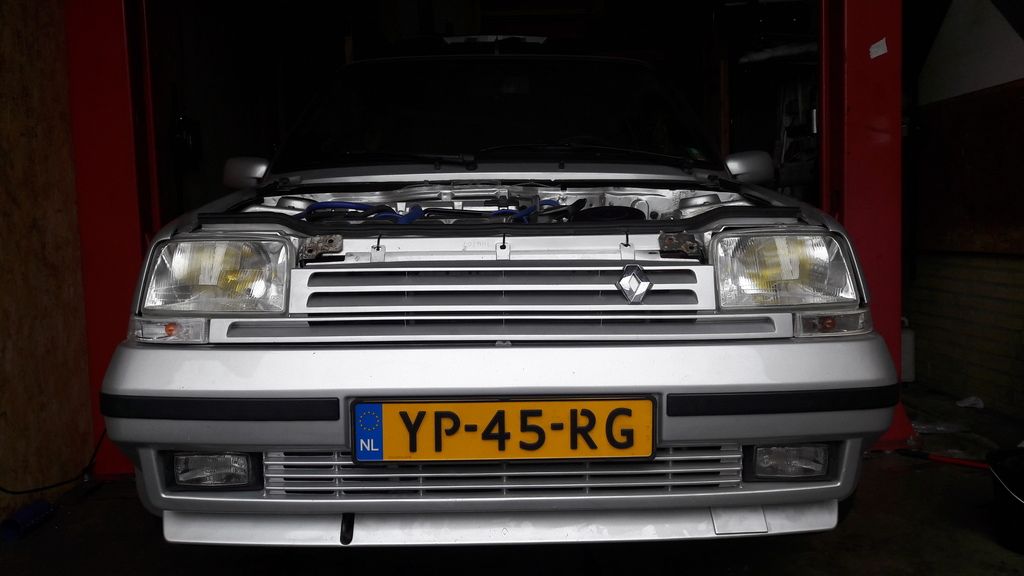

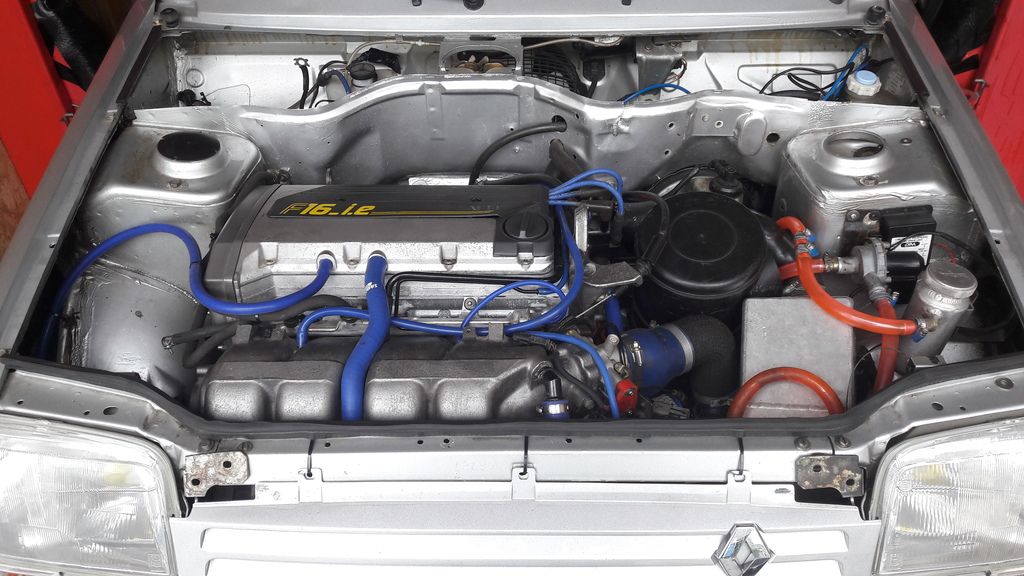

Wat nog op t lijstje staat om te doen is zat...
O.A de oliekoeler terug plaatsen..deze zat achter de gril op hoogte vd dynamo...maar daar past ie niet meer .
Door t clio 16v subframe staat de radiateur iets anders en is er te weinig ruimte..dat overleeft me gril niet.
En aangezien die schaars aan t raken zijn.
Wat nu ...?
Voor de radiateur plaatsen ? Niet echt ideaal want de ondezijde van de radi word al deels door de radi van de chargecooler afgeschermd op directe rijwind..
Aan de rechter zijde had ik nog ruimte op de binnenwielkuip....daar lag voorheen de computer.
Ik denk zet ik hem daar..luchtgeleider maken en hop
Maar ook hier niet genoeg plaats.
Waar nu weer...?
Uiteindelijk heb ik hem kunnen plaatsen.
Her en der wat aangepast maar hij zit.
Langzaam aan ....
Her en der nog wat plastic kappen terug en de veerpootbrug....en een poetslapje erlangs.
Er mist nog een kabel boom maar daar gaat ie de 13 voor op transport.
Nu alleen nog even de schakelstang afgesteld krijgen..
Interieur aanpassen en plaatsen.
Enz enz enz..

Olie koeler moet , voor de zeer oplettende kijker nog even stevig gemonteerd worden ipv de tijdelijke tyrapjes.
Maandagavond beginnen met draadjes trekken ivm stand alone systeem .
