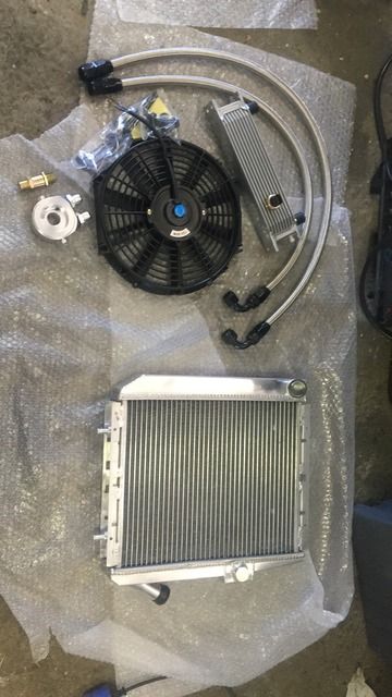

Gister weer pakketje binnen gekomen.
Ik heb gekozen voor een beetje OEM look en dus een 50mm Alu radiateur genomen met externe olie cooler incl een nieuwe fan :beer:

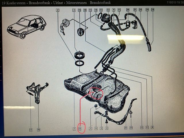

Verder nog een vraagje over de brandstof slangen.. ik heb uit Dialogy’s 2 schema’s gehaald.
Op foto 1 heb ik een cirkel gezet om nummer 11 “ tank ontluchting “ maar op welke aansluiting zit deze op de brandstofvlotter die in de tank gemonteerd zit? Want de slangen die ik heb komen namelijk niet overeen kwa lengte :gun: maar het lijkt op aansluiting 1 van de vlotter?
Op foto 2 zie je de brandstoftank links en de slangen en leidingen naar de brandstofdruk regelaar. Alleen welke aansluiting zijn 4 en 5?

Postby Renaultjoe » Thu 2 Aug 2018 19:18
4 voor het vaccuum/druk en 5 brandstof toevoer voor de carburateur.
https://goo.gl/images/Fn2pbC
