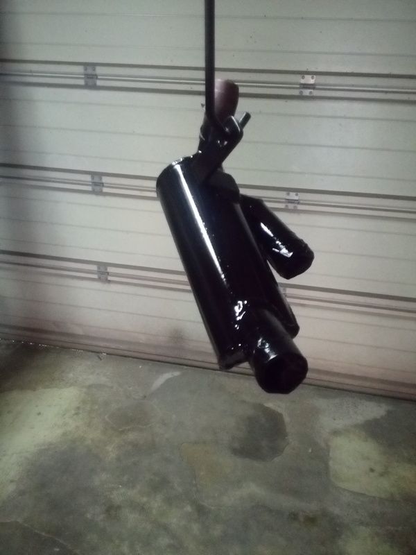

Postby Giovanni » Tue 18 Sep 2018 19:20
FS1 wrote:die ziet er als nieuw uit! met wat maak je die buitenkant proper??
Ja he, ik heb goeie ervaringen met die verf.
Deze is om aan te brengen met borstel om hete oppervlakken te beschermen.
Veel gebruikt in de piping(stoomindustrie)
Ik had al ondervondendat deze op gietaluminium uitstekend hecht.
Deze zuigt zich als het waar in het oppervlak.
Mijn stuurhuis en achterste klauwen zijn ook zo behandeld en zien er nog als nieuw uit.
Laten stralen is toch maar tijdelijk.
Het aluminium gaat zich terug gaan beschermen en er staat binnen de kortste keren terug een oxidehuid op.
Giovanni

Postby Jochem de Haas » Tue 18 Sep 2018 19:27
Wat is t merk enz..
Slecht te lezen..
Werkt wel mooi dat spul
User avatar
Donateur
Posts: 14147
Joined: Thu 5 Apr 2001 0:00
Location: Oudewater
Re: project Gio (BE)
Postby Giovanni » Tue 18 Sep 2018 19:29
Jochem de Haas wrote:Wat is t merk enz..
Slecht te lezen..
Moet ik ook nog even ontcijferen. Staat hier al jaren in de kast :grin:
