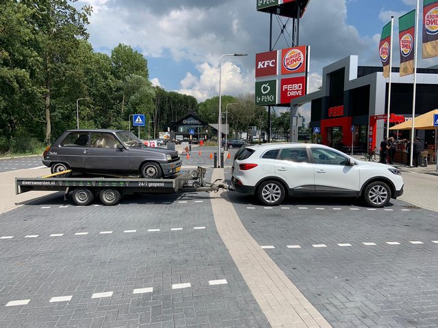

Naja grote vriend Roy aangesproken of ie zin had in een wereldreis in eigen land....en dat wilde hij wel .

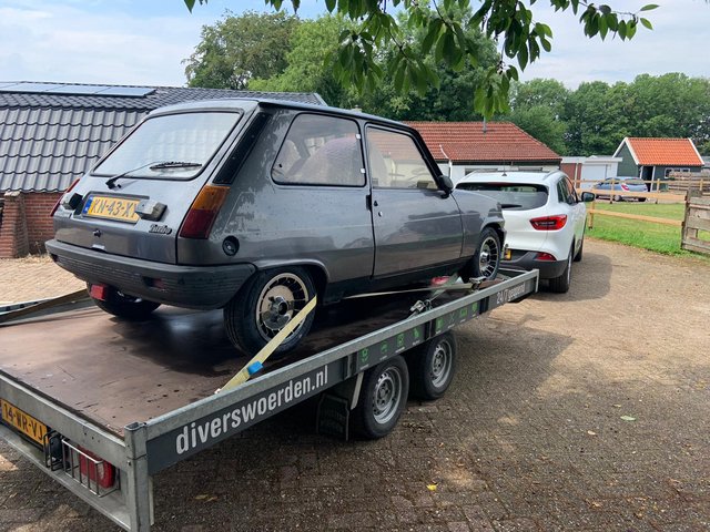

Dus afgelopen zaterdag ...de AT gehaald.
De auto had in mijn tijd al roest..
Maar deed het wel gewoon.
Bij de auto aan gekomen was de roest enigzins vermenigvuldigd en de auto deed het niet ....
Maar wel de velgen in nieuwstaat gebracht..prioriteiten.
Helaas was de lak ook er half afgespoten door de hoge druk reiniger...grrrr.
Maarja ...het moet maar
