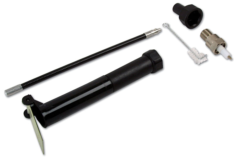

Goed, aangezien ik er verder niks over kan vinden op het forum, hier even mijn ervaring met de "Colortune bougie".
Kwam er eentje tegen voor 4 tientjes, dus ik dacht ik probeer het eens uit aangezien ik het gevoel had dat hij nog steeds iets te arm liep.
Zit een moment van inhouden tussen geen gas en ietsjes gas. Daarna pakt hij weer gewoon goed op.
Ik wou niet weer in het wilde weg aan die co gaan draaien omdat ik bang was dat hij dan weer veel te rijk zou gaan staan.
Dit ding dus besteld in de hoop iets van zicht te krijgen op wat ik aan het doen was.
Dit is wat je krijgt:
[img]http://www.baconsdozen.co.uk/tools/bigt ... ortune.jpg[/img]
En eerlijk gezegd...de eerste indruk was niet denderend....
Kwalitatief gezien is het allemaal nogal karig.
En ik heb die dingen voor 7 tientjes te koop zien staan.
En daar krijg je dit dan voor...
Een zeer cheap bougietje met een transparante ring in de isolator zodat je dus ziet wat er in de verbrandingskamer gebeurt.
Een plastic adaptertje om de bougie er makkelijker in te draaien (met bijv. sleutel).
Een adapter stuk om op de bougie aan te sluiten zodat je bougiekabel erop aangesloten kan worden.
Een plastic "periscoopje" zodat je via een spiegeltje naar de bougie kan kijken.
Een schoonmaakborsteltje.
En een koper ringetje.
En het voelt en oogt allemaal....goedkoop.
Geen beste eerste indruk dus.
Vanmiddag even de boel aangesloten om te kijken wat het doet.
Er werd in de handleiding al aangegeven dat de kleuren door de bougie erg slecht te zien zijn in daglicht.
Daarom zit dat periscoopje er ook bij om het iets te verbeteren.
En inderdaad...je ziet het erg slecht. In een garage (met de verlichting uit) zou het vast beter werken.
Door het periscoopje kon ik het opzich wel o.k. zien (al is dat periscoopje zelf gewoon helemaal ruk...), maar het verschil tussen lichtblauw (te arm) en fel blauw (goed mengsel) blijft erg slecht te zien.
Als je wat gas geeft zie je wel duidelijk dat hij geel/oranje wordt (rijk mengsel).

Toch zag ik op een gegeven moment wel dat hij steeds blauwer begon te worden door de co steeds verder open te draaien.
Steeds vaker werd hij stationair zelfs geel. Dus weer een paar slagen terug leek mij goed.
En een testritje (NIET VERGETEN JE NORMALE BOUGIE WEER TERUG ERIN TE DRAAIEN!!! die colortune houdt niet van hoge temperaturen...) bevestigde het resultaat... vrijwel geen moment van inhouden meer!
Morgen ga ik er nog even verder mee aan pielen om er een beetje handigheid in te krijgen en de boel verder te finetunen. (Had bevroren tengels... )
Maar al met al vind ik het toch best een handig hulpmiddeltje.
Natuurlijk is dit lang niet zo exact als een degelijke breedband lambasonde, maar daar is de prijs dan ook naar.
Maar het geeft je wel net even een extra visuele indicatie van hoe het met je mengsel is gesteld.
Op die manier hoef je het niet alleen maar op gehoor/gevoel te doen en kan je in een vrij korte tijd best een redelijke afstelling krijgen.
Conclusie:
Veel te goedkoop gemaakt. (had veel beter/fijner kunnen werken als het wat degelijker was allemaal)
Maar toch wel een erg handig hulpmiddel bij het afstellen!
