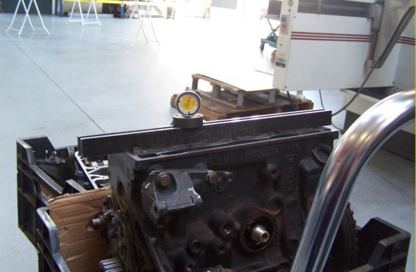

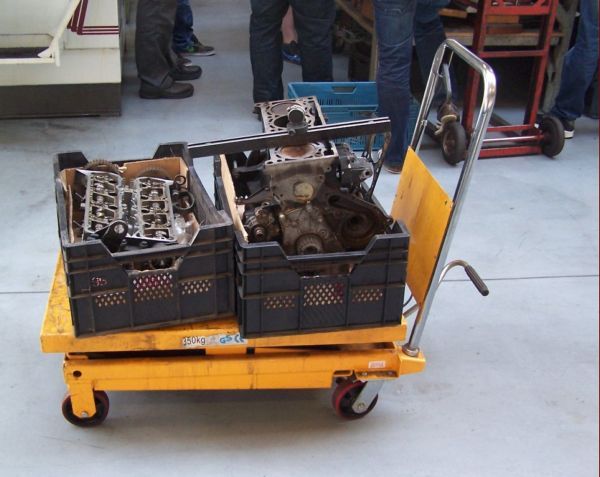

bekend blok (geblazen F7P):

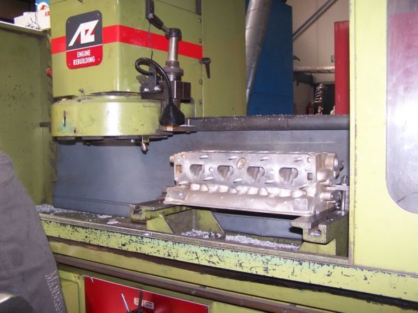

Vlakheid van het onderblok meten:

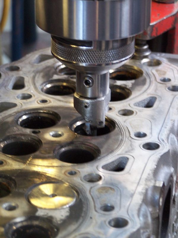

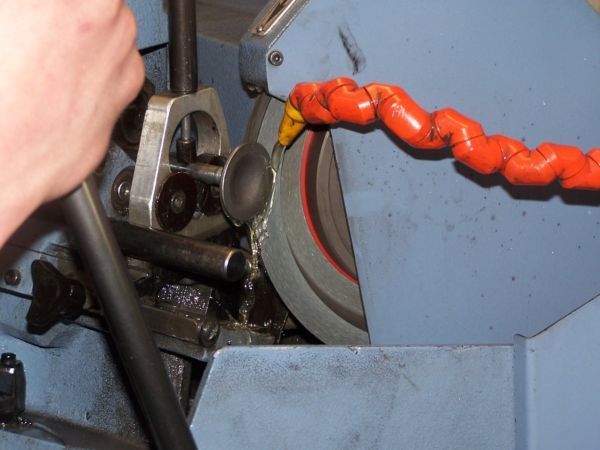

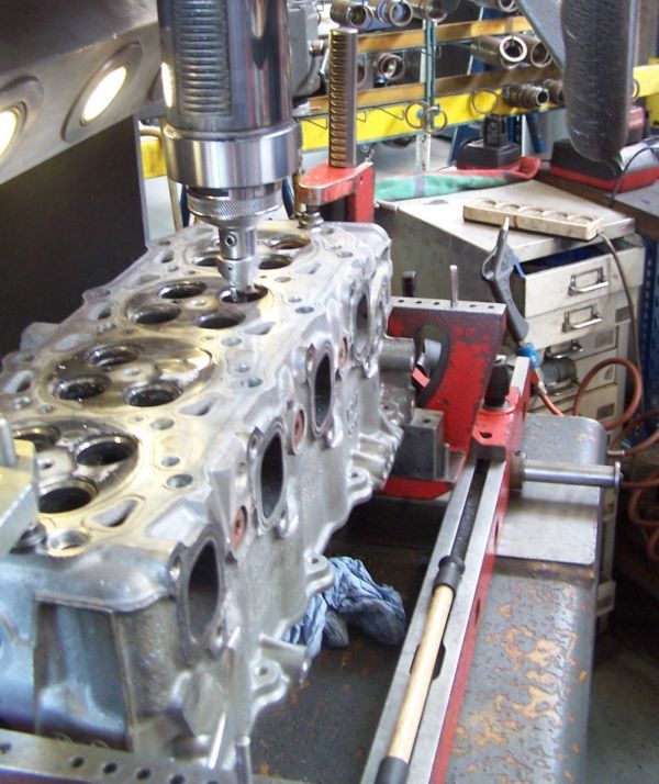

Klepzittingen slijpen. Met een beitel frees je in een keer 3 hoeken in de zitting (vroeger deed je dat in 3 fases)
Klepzitting-breedte bepalen Voor snelle motoren meestal 1 tot 1,4mm zittingbreedte en zo ver mogelijk naar buiten.

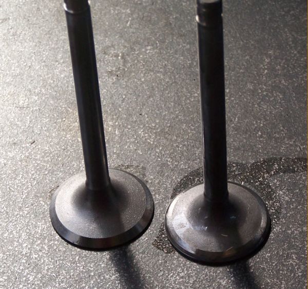

Kleppen bewerken
Resultaat:

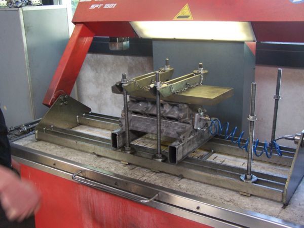

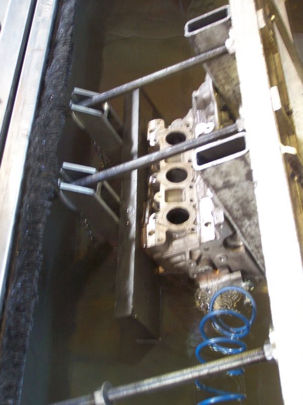

Kop afpersen met 4 bar lucht. De kop gaat in een bak met 65°C heet water

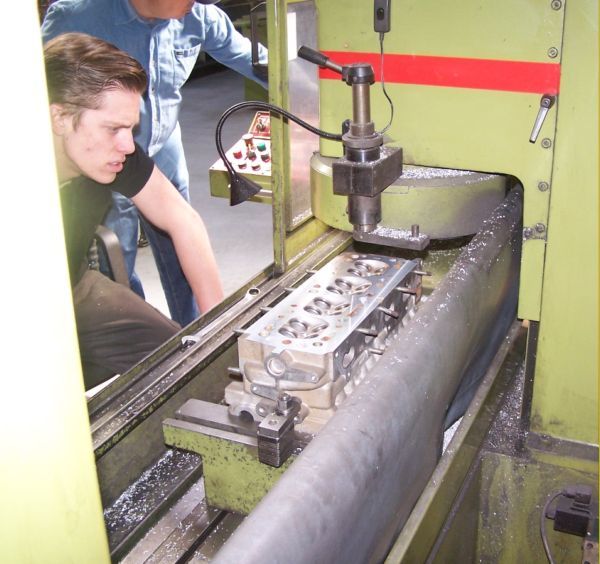

Kop vlakken
